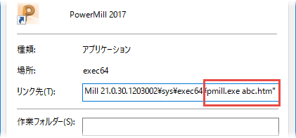

  3. ショートカット タブを選択し、...\pmill.exe abc.htm となるように、リンク先 項目を編集します。プログラム名と html ファイル間のスペースは必須です。そのため、…\pmill.exeabc.htm ではなく、…\pmill.exe abc.htm と設定します。
    必要に応じて、別のディレクトリに .html ファイルを配置することもできます。その場合、リンク先 項目にフルパス名を入力します。(例: \pmill.exeD:\MyHTML\abc.htm)
