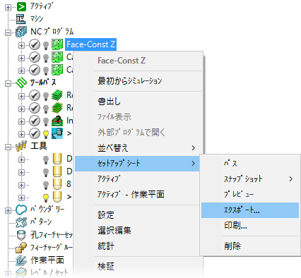

任意の NC プログラムのセットアップシートのエクスポート方法
個別の NC プログラム コンテキスト メニューから
セットアップ シート > エクスポート
を選択します。
これにより、複数の HTML ファイルがエクスポート フォルダーに作成され、
PowerMill
ブラウザ
タブにセットアップ シートが表示されます。
セットアップシートは、個別の NC プログラムコンテキストメニューから
印刷
を選択して印刷します。
