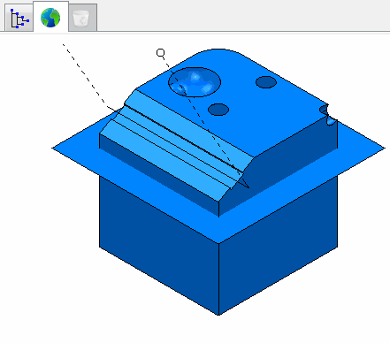

スナップショットのプレビュー方法
スナップショットの撮影が終了すると、[セットアップ シート] > [スナップショット] > [プレビュー] オプションから プレビュー が可能になります。
注: ツールパススナップショットでは、NC プログラム内のツールパスのコンテキストメニューにアクセスする必要があります。
これにより、PowerMill ブラウザ タブが開きます。
ヒント: タブをダブルクリックし、エクスプローラーからブラウザページを取外すことができます。これは、ブラウザページとエクスプローラーを同時に表示する場合に有用です。エクスプローラーにブラウザを戻すには、取外したブラウザの アイコンをクリックします。
