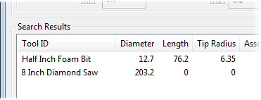

  6. 検索 をクリックします。
    Rough タグを持つ工具が 検索結果 セクションに表示されます。
    検索結果領域に全結果を表示するには、リセット をクリックします。
