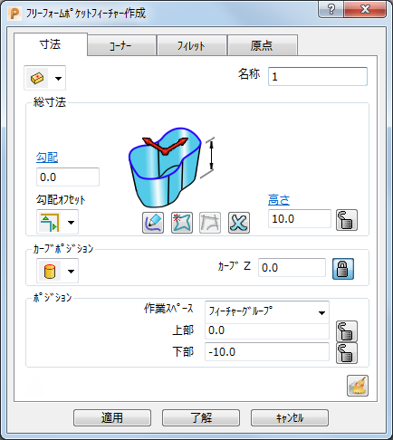

フリーフォーム ポケット フィーチャーの寸法を指定する
スタイル作成 - フィーチャーの作成方法を指定するオプションを選択します。
名称 - フィーチャー名を入力します。
勾配 - フィーチャーの勾配角度を入力します。これは、金型の側面の一部になっている角度です。そのため、パーツを速やかに取出せるように、キャビティの開放部がベースよりも広くなります。
勾配オフセット - フィーチャーのオフセットに使用する 勾配 角度、および、カーブ Z 値の指定時に、オフセットのコーナータイプを指定します。 次から選択します。
輪郭カーブ編集 - カーブ編集 タブを使用し、フィーチャーの輪郭カーブの作成、および、編集を行います。
フィーチャーカーブ抽出 - アクティブパターンに、選択フィーチャーを定義するカーブを抽出します。 パターンがない場合、新規パターンが作成されます。
カーブ破棄 - 全ての選択カーブを選択解除し、選択カーブから作成された全フィーチャーを削除します。
高さ - フィーチャーの高さを入力します。
カーブポジション - オプションを選択し、フィーチャー上の輪郭カーブポジションを指定します。 勾配 角度を指定すると、輪郭カーブポジションから勾配が適用されます。
カーブ Z - 値を入力し、Z 軸沿いに輪郭カーブの高さを指定します。勾配 角度が指定されている場合、この高さからカーブをオフセットすることで勾配角度が適用されます。
作業スペース - 作業を行う作業スペースを選択します。
ロック解除 - 値の変更が可能です。
ロック - 値の変更はできません。
リセット - フィーチャー作成パラメーターを既定値にリセットします。
