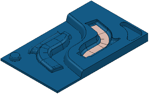

  1. 反転対象サーフェスを選択します。
  2. [モデル] タブ > [編集] パネル > 選択反転 をクリックします。
    モデルは次図のようになります。

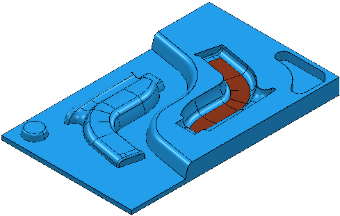

    選択サーフェスが反転されます。
