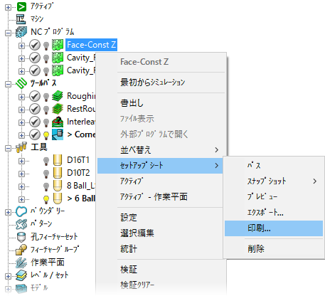

セットアップ シートを印刷するには
  1. 個別の NC プログラム コンテキスト メニューから [セットアップ シート] > [印刷] を選択します。
    生成された print.html ファイルがブラウザで開き、標準の 印刷 ダイアログが表示されます。これで、選択した NC プログラムのセットアップ シートを印刷することができます。既定では、各シートは新しいページに印刷されます。
  2. 必要な印刷パラメーターを設定し、印刷 をクリックします。
