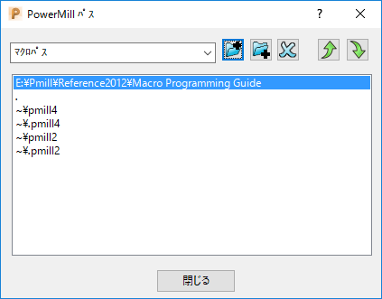

リストの 上部 でマクロ検索パスを追加するには、リスト最上部にパス追加 ボタンをクリックします。

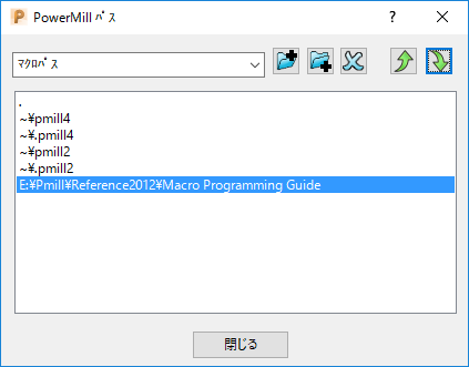

リストの 下部 でマクロ検索パスを追加するには、リスト最下部にパス追加 ボタンをクリックします。
いずれの場合でも、次のダイアログが表示されます。
適切なディレクトリに移動します。必要に応じて、新しいフォルダーの作成 ボタンを使用します。ダイアログ下部にパス名が表示されます。この場合、E:\Pmill\Reference2012\Macro Programming Guide です。[OK]をクリックします。
これにより、パスがパスリストに追加されます。 を選択した場合は、上部:
を選択した場合は、下部に追加されます。
