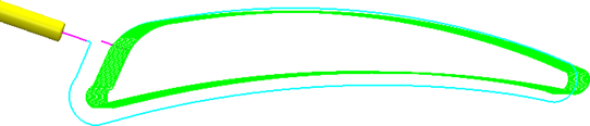

例えば、高さ - 20、Z 方向削り込み量 - 5 を入力した場合

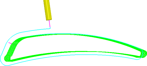

高さ - 20、Z 方向削り込み量 - 20 を入力した場合

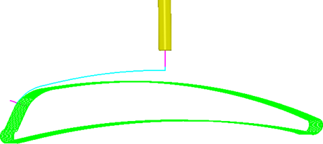

例えば、高さ - 20、角度 - 5 を入力した場合

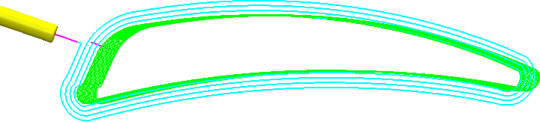

高さ - 20、角度 - 1 を入力した場合
