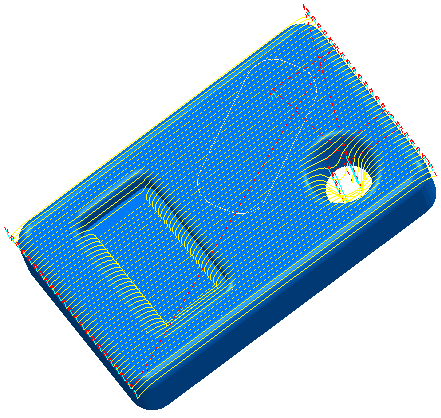

この例では、以下のモデル、および、ラスターツールパスを使用します。

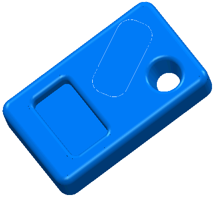

ポケットの 1 つにキャップを被せます。

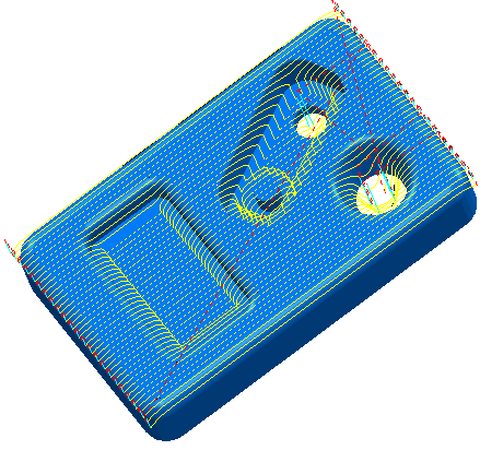

これにより、当該バウンダリー内でのツールパスの再計算が可能になります。
