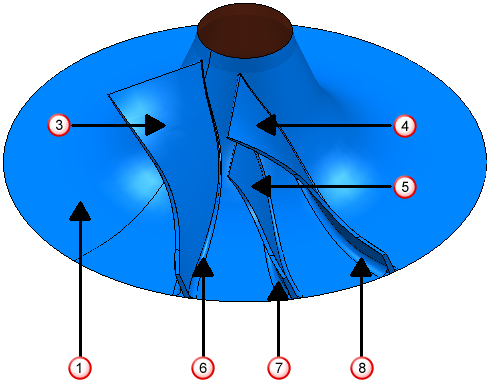

スプリッターブレード、または、フィレットを含まないブリスクでは、次図のようになります。
- ハブ
- シュラウド
- 左ブレード
- 右ブレード

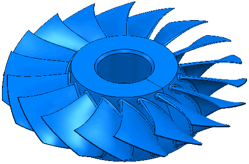

インペラー

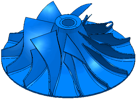

次図のようになります。
- ハブ
- 左ブレード
- 右ブレード
- スプリッターブレード
- 左ブレードのフィレット
- スプリッターブレードのフィレット
- 右ブレードのフィレット

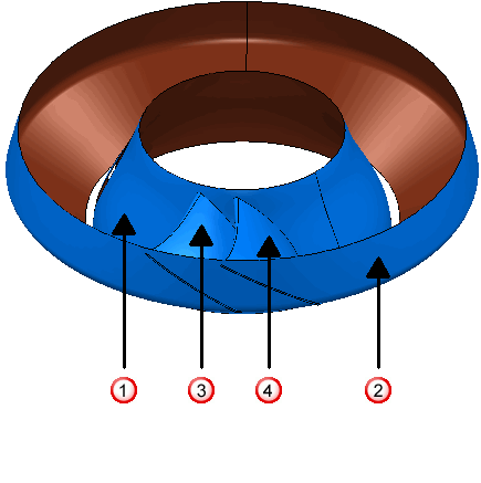

注: シュラウドは表示されていませんが、必要です。
以下のサーフェスを含むレベル / セットの定義が必要です。
