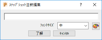

  3. グラフィックウィンドウ をクリックします。これにより、スナップショット注釈編集 ダイアログが表示されます。

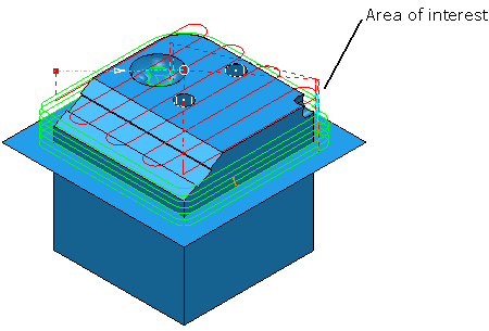

  4. Area of interest など関連するテキストを入力し、了解 をクリックします。これにより、グラフィック領域にテキストが追加されます。
  5. テキスト上にマウスオーバーすると、カーソルが に変化します。その後、適切なポジションにドラッグします。
  6. グラフィックウィンドウでクリックアンドドラッグを使用し、ラインを描きます。
  7. [スナップショット] タブ > [スナップショット] パネル > [スナップショット] > [アイソメ ビューとして保存] をクリックします。
