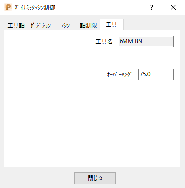

工具タブ
ダイナミックマシン制御
モードダイアログ
工具
タブを使用し、使用中の工具の編集を有効にします。
このタブには、以下のオプションが表示されます。
工具名
- 工具の名称です。
オーバーハング
- 値を入力し、工具アセンブリのオーバーハングを編集します。値を入力すると、
工具
ダイアログの
ホルダー
タブで指定された値が上書きされます。
