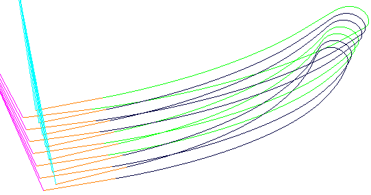

  3. 選択保存 ボタンをクリックします。選択セグメントが白色に変化します(ただし、次図では黒で表示)。

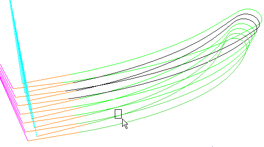

  4. 別の複数ツールパスセグメントをボックス選択します。

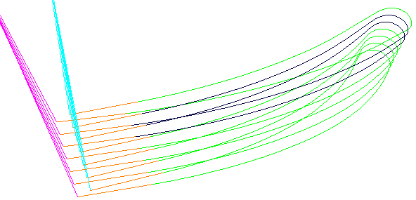

  5. 選択保存 ボタンをクリックします。選択セグメントが、直前の選択セグメントに追加されます。

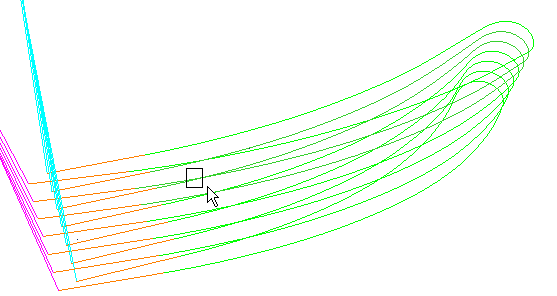

  6. 選択クリアー ボタンをクリックし、選択セグメントを選択解除します。
