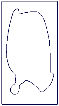

次図の例を使用します。
を選択すると、領域外のカーブがオフセットされます。
次図の例を使用します。
