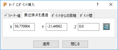

カーブにポイント挿入ダイアログ
カーブにポイント挿入 ダイアログでは、以下の方法でカーブにポイントを挿入します。
[カーブ ツール] タブ > [ポイント] パネル > [挿入] をクリックし、カーブにポイント挿入 ダイアログを表示します。
これらのオプションは、以下のカーブを使用して表示されます。
パラメーター値
2.25 の値を入力して 適用 をクリックすると、ポイント 2 と 3 の間の 1/4 の地点にポイントが挿入されます。
最近接点通過
X60Y-21Z0 と入力し、適用 をクリックします。
ダイアログがポイントの実座標で更新されます。
注: ポジション ダイアログを使用して座標入力、または、グラフィック ウィンドウでポイントを選択することができます。
ポイントからの距離
ポイント 3 を選択します。
現行ポイントからの距離10 と入力し、適用 をクリックします。
ポイント間
ポイント数3 と入力します。
ポイント 2、および、3 を選択し、適用 をクリックします。
