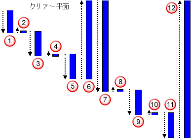

サブ切込み - 継続的な切込み間の距離を入力します。ドリルは、サブ切込み 距離の代わりに、切込み深さ でクリアー平面にリトラクトします。そのため、切込み深さ3 で、サブ切込み1 の場合、ドリルは以下のように移動します。
- 1.0 下がる
- 0.1 上がる
- 1.1 下がる
- 0.1 上がる
- 1.1 下がる
- クリアー平面まで上がる
- 4.0 下がる
- 0.1 上がる
- 1.1 下がる
- 0.1 上がる
- 1.1 下がる
- クリアー平面まで上がる
