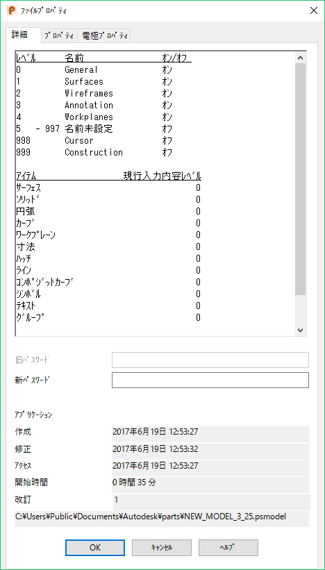

[ファイルプロパティ]の[詳細]タブは、現行モデルのレベルとオブジェクトについての情報を表示します。
詳細 ページには、次の情報が表示されます。
- オン / オフになるレベル
- オブジェクトの現行作成レベル
- モデルのオブジェクトの各タイプの数
- オブジェクトタイプが存在するレベル
- 複数レベルに存在するオブジェクトの総数
例えば、次の情報は、自動的に生成されます。
- モデルの作成 / 最終変更 / 最終アクセスの日時についての詳細モデルが開かれていた時間の長さも表示されます。
- モデルのパス
OK - ダイアログを閉じ、変更内容を保存します。
ヒント: 情報を印刷するには、リストを右クリックして、コンテキストメニューから 印刷 を選択します。
情報を保存するには、リストを右クリックして、ファイルに保存 を選択します。
