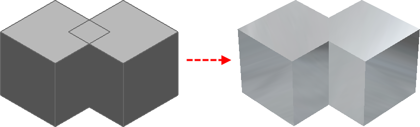

強調オプションを選択すると、反射環境で選択オブジェクトがシェーディングされます。これにより、よりリアリティのあるイメージが表示されます。
次の方法で、強調オプションを使用します。
- シェーディングするサーフェスとソリッドを表示します。
- [ビュー]タブ > [背景の表示設定]パネル > [シェーディング] > [強調]を選択します。サンプル
強調オプションを選択する場合:
- [ビュー] タブ > [ビュー] パネル > [アイソメトリック] > [遠近]を選択して、よりリアリティのあるイメージを生成します。
- [ビュースピニング]は、[ファイル] > [オプション] > [アプリケーションのオプション] > [ビュー] > [ビュー]で選択されます。
これは、[ビュー]ツールバーの[強調]
ボタンをクリックする場合と同じです。
