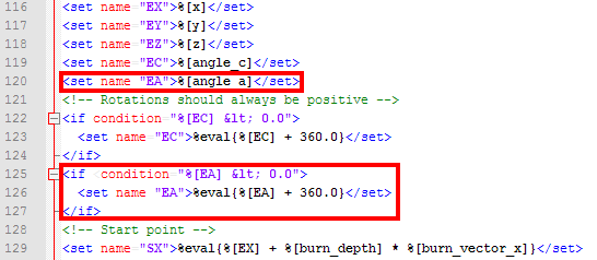

次の例では、メーカーのスタンダードスクリプトの編集方法について説明しています。カスタムスクリプト編集のコンセプトも同様になります。
次の方法で、スクリプトを編集します。
この例では、新規変数 EA を定義しています。値は、代用ストリング %[angle_a] で指定しています。
代用ストリングが 0 に満たない値を返した場合、変数は、現在の値に 360 を足した値に再計算されます。これにより、角度が正の値になるよう設定します。
shareddb ディレクトリにファイルを保存して、PowerShape の新規バージョンがインストールされる際にこれらの変更が使用されるようにします。
