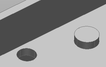

ソリッド フェースのスケーリングの例
[スケール]ツールバーを使用して、選択したソリッド フェースを拡大/縮小します。

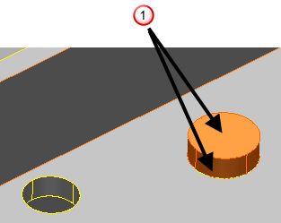

  1. ソリッドを選択します。 ソリッド フェースが明瞭に表示されるように、モデルを拡大して回転します。
  2. スケールするフェースを選択します。
  3. [編集]タブ > [変換]パネル > [スケール]をクリックして、[スケール]ツールバーを表示します。
  4. ドロップダウンリストから、可変 を選択します。
  5. をクリックし、選択中心をクリックして、スケール原点を作成します。スケール ツールバーが更新されます。
  6. スケーリング係数として、X の値に 2 を入力します。値の入力後、タブ キーを押します。
    プレビューが表示され、スケーリング係数を適用すると行われる変更を確認できます。
  7. をクリックすると、スケーリング係数が適用され、モデルが更新されます。
  8. をクリックして、ツールバーを閉じます。
