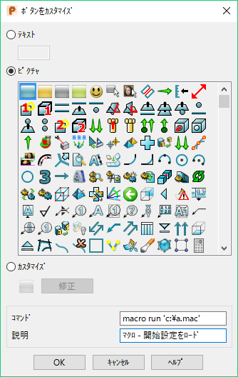

ボタンをカスタマイズダイアログ
このダイアログを使用して、次の操作を行います。
テキスト - ボタンとして表示されるテキストを入力します。
ピクチャー - ボタンとして表示されるアイコンを選択します。
カスタマイズ修正 ボタンが使用可能になります。修正 ボタンをクリックして、選択したピクチャーを ピクチャーをカスタマイズ ダイアログで編集し、ツールバーに追加します。
コマンド - コマンドを編集します。
説明 - コマンドの説明を編集します。
