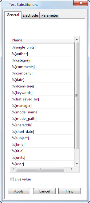

ドローイング テンプレートに一般プロパティを追加するには、または注釈をモデルに追加するときに代用ストリングを使用するには:
  1. [注釈]タブ > [テキスト]パネル > [横書き]をクリックします。
  2. テキストを配置するドローイングのポジションをクリックします。
  3. 必要に応じてラベルをクリックします。
  4. テキストツールバーの をクリックして、代用テキスト ダイアログを表示します。
  5. 代用ストリングを選択します。
  6. 値(Live) オプションを選択した場合、テキストを表示する度に代用ストリングが再評価されます。
  7. [適用]をクリックします。

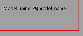

  8. キャンセル を選択してドローイングをクリックし、代用されたテキストを表示します。この例でのモデルの名前は、sub-text です。
