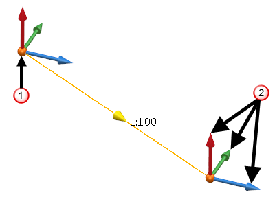

ラインをグラフィック編集(ワークプレーンハンドル)
  1. 線を選択する。
  2. ライン上で右クリックし、コンテキストメニューから ワークプレーングラフィックハンドル を選択します。
  3. ラインを編集するには、適したハンドルをドラッグします。
    • ワークプレーン球形ハンドル を使用すると、ラインポイントを自由に動かすことができます。
    • ワークプレーンの矢印のハンドル を使用すると、固定軸沿いにラインポイントを動かすことができます。
注: ハンドル上でカーソルを移動させるとハンドルが強調表示され、移動が可能であることを示します。
