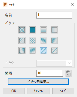

ハッチダイアログ
このダイアログを使用して、選択ハッチのパターンを編集します。また、単一ハッチを選択した場合は、ハッチバウンダリーを追加します。
名前 - 表示されているハッチの名前です。名前は編集可能です。
パターン
デフォルトのサンプルからパターンを選択して、選択ハッチを変更します。次図のように、選択したパターンが青で強調表示されます。
デフォルトの各パターンの配色と間隔は、(ロックされていない場合)オプション ダイアログの設定内容と同じです。
[パターン]: 標準のハッチ パターン以外を使用する場合、リストからユーザー定義ハッチ パターンを選択します。
[間隔]: これには、選択したハッチ パターンのライン間の既定の間隔が表示されます。
この値を変更して、マウスをダイアログの外に移動します。ハッチパターンが変化します。ダイアログ上では、選択パターンのボタンが更新され、選択パターンの間隔がオプションダイアログのデフォルトとは一致しないことを示します。
選択パターンのボタンを再びクリックすると、該当のハッチにはデフォルトの間隔が適用されます。
ロック ボタン - 間隔値を固定して、その値を全てのハッチパターンに使用します。 ロック ボタンを再びクリックしてハッチパターンを選択すると、間隔値はデフォルトに変化します。
パターンを編集ハッチパターンを編集 ダイアログを表示して、選択ハッチパターンを編集します。
OK - ハッチへの編集を保存して、ダイアログを閉じます。
キャンセル - ダイアログが表示されている間にハッチに施した編集を取消して、ダイアログを閉じます。
