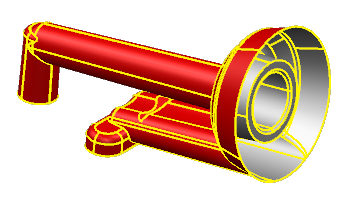

既存のソリッドを複数の個別ソリッドに分割することができます。これは、次のような場合に便利です。

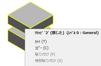

- 非連結ソリッドを 2 つのソリッドに分割する場合。サンプル
- 非連結ソリッドを選択します。
- [ソリッドツール]タブ > [変換]パネル > [ソリッドへ]をクリックします。
非連結ソリッドが、2 つの別々のソリッドに分割されます。

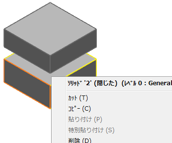

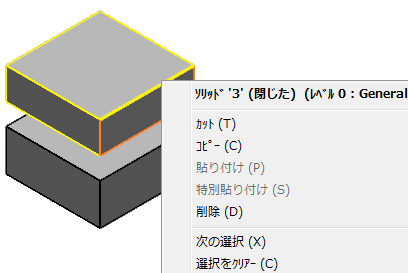

- ソリッドを内側ソリッドと外側ソリッドに分割する場合。サンプル

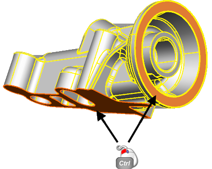

- ソリッドを選択します。
- ソリッドの内側部分と外側部分を結合する 2 つのフェースを選択します。

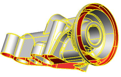

- [ソリッドツール]タブ > [フェースを修正]パネル > [抽出]をクリックして、フェースを抽出します。
- [ビュー]タブ > [可視性]パネル > [非表示] > [選択を非表示]をクリックして、抽出したフェースを非表示にします。

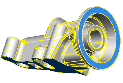

- [ソリッドツール]タブ > [変換]パネル > [ソリッドへ]をクリックして、ソリッドを分割します。

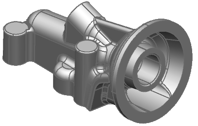

- [ビュー]タブ > [可視性]パネル > [非表示] > [選択以外を非表示]を使用して、ソリッドを個別に表示します。
- 外側ソリッド:
- 内側ソリッド:
