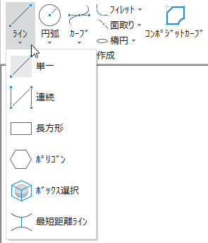

ボタン
リボンには、2 つのタイプのボタン(メニュー ボタンと分割ボタン)が含まれます。
クリックすると、メニューボタンからボタンリストが表示されます。
リストから使用するオプションを選択します。
分割ボタンは、2 つの部分で構成されます。分割ボタンの上部をクリックすると、現在表示されているボタンが選択されます。
分割ボタンの底部をクリックすると、ボタンリストが表示されます。
リストから使用するオプションを選択します。 ボタンの上部のアイコンが更新され、選択が反映されます。
