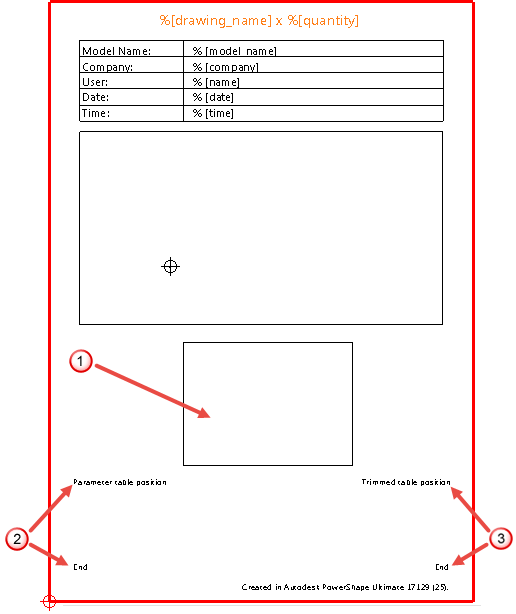

コンポーネント ドローイング テンプレートに対して次の変更を行うことができます。
ビューの名前にサフィックスを追加して、複数ビューを作成することもできます。例えば、Bitmap View_1、Bitmap View_2 のようになります。前のテンプレートはシングルビューのため、その場合 Bitmap View はドローイングに配置されます。Bitmap View_1 と Bitmap View_2 は新規ドローイングに配置されることになります。
