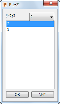

P カーブを選択
P カーブセレクターを使用して、複数のサーフェス上の複数のバウンダリーを選択することができます。
  1. サーフェスを選択します。
  2. トリム領域 ツールバーの をクリックします。 P カーブ ダイアログが表示されます。
  3. サーフェス リストに、作業する P カーブを含むサーフェスを選択します。サーフェス上の P カーブがリスト表示されます。
  4. リストから、作業する P カーブをクリックします。Shift キーをクリックしたまま、現行選択からクリックしたエントリーまでの全 P カーブを選択します。Ctrl キーをクリックしたまま、現行選択まで P カーブをアペンドします。
  5. ステップ 3 と 4 を繰り返し、選択した各サーフェスから P カーブを追加します。
  6. OK をクリックし、選択内容を確認して、ダイアログを閉じます。
