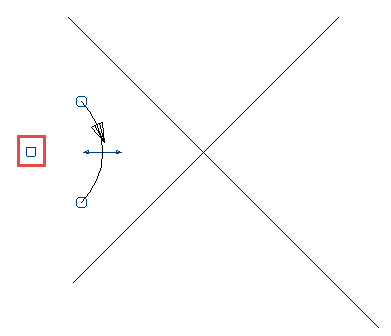

  1. フィレット円弧を選択します。
    フィレット円弧が強調表示され、グラフィックハンドルが表示されます。
  2. 矢印のグラフィックハンドルをドラッグして、フィレット円弧の半径を編集します。
    フィレット円弧をフィットさせるために、半径の両側の 2 本のラインをトリム 、または、延長 することができます。

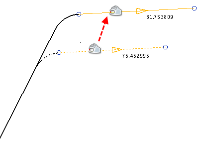

  3. クリックしてドラッグし、1 本のラインの位置を移動させます。
    円弧と他のラインも更新されます。
  4. クリックしてドラッグし、ラインの端点の 1 つの位置を移動させます。
    円弧と他のラインも更新されます。
