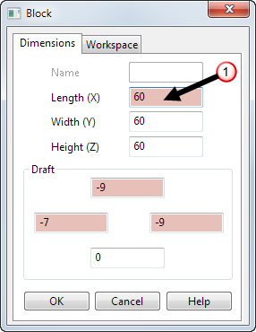

  2. 選択したプリミティブのいずれかをダブルクリックします。
    選択した該当プリミティブを編集するためのダイアログ([ブロック]ダイアログなど)が表示されます。
    - 選択したプリミティブにより異なるプロパティは、ピンクで強調表示されます。
    - プロパティ上にカーソルを配置すると、値の範囲が表示されます。
