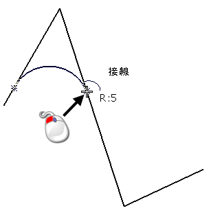

  2. 第 1 位置をクリックして、カーブ の開始接線を定義します。
    インテリジェントカーソルがオンの状態でカーソルをワイヤーフレームオブジェクト上で移動すると、接線を定義する場所で 「接線」 という語が表示され、(例えば 「終点」 が表示される場合など)それ以外の位置ではプログラムは始点が定義されると仮定します。

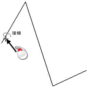

  3. 第 2 位置をクリックして、ブレンドを定義する必要がある、カーブの終了接線を定義します。

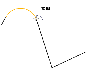

  4. 新規フィレットカーブが作成され、オブジェクトがトリムされます。 これは、2 つのポイントを持つベジェカーブになります。
