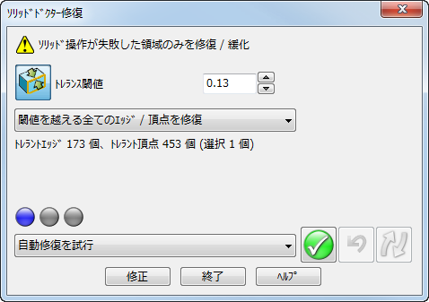

[ソリッドドクター修復]ダイアログを使用する
ソリッドドクター修復 ダイアログを使用して、ソリッド操作がうまくいかなかった領域を修復、または、緩化します。
エッジトレランスを修復(緊密にする)、または、緩化(緩める)します。ソリッド操作がうまくいかない場合には、その領域のエッジトレランスを緩化を試行します。
ヒント: 修正と緩和は任意です。通常は、ソリッド操作が失敗し、ソリッドにエラーがない場合に、部分的に修復、または、緩化を行う必要があります。
を使用して、使用するしきい値を切替えます。
が表示されている場合、ドロップダウン リストから、領域を修復するためのオプションを選択します。
が表示されている場合、ドロップダウン リストから、領域を緩化するためのオプションを選択します。
次の方法で、ソリッドドクター修復ダイアログを開きます。
  1. 修復するソリッドを選択します。
  2. [ソリッドツール]タブ > [修正]パネル > [ソリッドドクター] > [修復]をクリックします。
