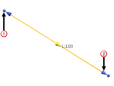

ラインをグラフィック移動(デフォルトハンドル)
  1. 線を選択する。
  2. ライン上で右クリックし、コンテキストメニューから デフォルトグラフィックハンドル を選択します。
  3. ラインを編集するには、適したハンドルをドラッグします。
    • 球形ハンドル を使用すると、ラインポイントを自由に動かすことができます。
    • 矢印ハンドル を使用すると、ラインの向きに沿ってラインポイントを動かすことができます。
注: ハンドル上でカーソルを移動させるとハンドルが強調表示され、移動が可能であることを示します。

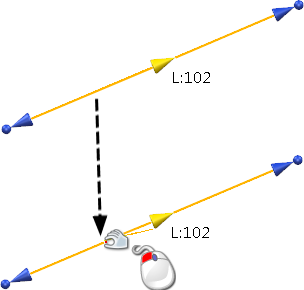

ハンドル以外の位置でラインを選択すると、ライン全体が新規位置に移動します。次図のようになります。
