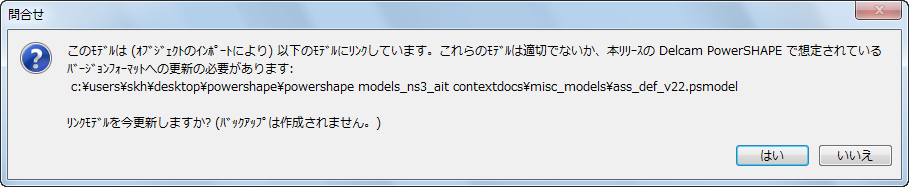

コンポーネント定義を含むモデルを開いたときに、そのソース モデルが、現行プログラムとは異なるモデル バージョン番号の PowerShape バージョンで作成されていると、[インポートされた定義をチェック]ダイアログが表示されます。これにより、次のアイテムが表示されます。
OK - 現行アセンブリからコンポーネント定義が削除されます。
キャンセル - モデルを閉じます。
ヒント: モデルを閉じる場合、コンポーネント定義を含むソースモデルを、最新のモデルバージョン番号に変換することができます。
