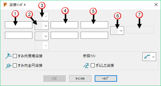

溶接シンボルダイアログ
このダイアログを使用して、溶接シンボルを作成します。
- 溶接断面の寸法を入力します。
- ドロップダウンリストから、基本シンボルを選択します。
[オフ(O)]:
両フランジ型
I 型
V 型
べベル型
U 型
J 型
ビート
フィレット
プラグ
継ぎ目
- リストから、補足シンボルを選択します。 このオプションは、基本シンボルを選択した場合のみ利用可能になります。
[オフ(O)]:
Flat
凸面
- エレメント数を入力します。
- エレメント間の距離を入力します。
- リストから、エンドマークを選択します。
[オフ(O)]:
エンドマーク
- 溶接の工程と階級を入力します。 このオプションは、エンドマークを選択した場合のみ利用可能になります。
すみ肉現場溶接 - バルーンに、すみ肉現場溶接シンボルを追加します。
すみ肉全円溶接 - バルーンに、すみ肉全円溶接シンボルを追加します。
ずらした溶接 - バルーンに、ずらした溶接シンボルを追加します。
参照ライン - ドロップダウンリストから、参照ラインのオプションを選択します。
[オフ(O)]:
上部
下部
OK - 溶接シンボルを作成してダイアログを閉じます。
