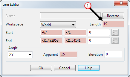

    ライン編集 ダイアログが表示されます。 このダイアログは、次の点を除き、単一ラインの編集ダイアログと類似しています。
    - ピンクで強調表示されているプロパティは、選択したラインにより異なります。

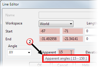

    - プロパティ上にカーソルを配置すると、値の範囲が表示されます。
