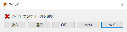

  2. [管理]タブ > [修正]パネル > [アペンド]をクリックして、[アペンド]ダイアログを表示します。
  3. オブジェクト アペンドを選択します。
    コンポジットカーブをアペンドする場合、ワイヤーフレームオブジェクトを選択できます。カーブをアペンドする場合、カーブのみを選択することができます。
    アペンドするオブジェクトを選択 の横の に変更します。
    デフォルトで、相互に最も近いオブジェクトの端がアペンドされます。2 つの端が接しない場合、これらはスパンによって結合されます。新規スパンの端の接線は、既存のオブジェクトの端と一致します。
  4. これが必要な候補ではない場合、ダイアログの を選択して、他の候補を表示します。
    をクリックすると、他の候補が画面上に表示されます。
  5. 必要な候補がある場合には、適用、または、OK: をクリックします。
