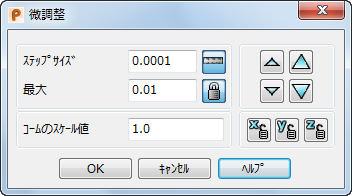

微調整 を使用して、カーブ、コンポジットカーブ、サーフェスカーブ上のポイントを少し移動させます。
次の方法で、カーブを微調整します。
  1. カーブ上のポイントを選択します。
  2. [カーブツール]タブ > [修正]パネル > [調整] > [微調整]をクリックします。
  3. [微調整]ダイアログを使用して、適宜、ポイントを移動します。

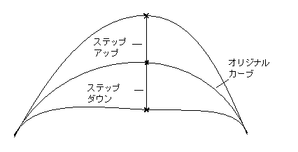

    • ステップサイズ、または、 をクリックする際にポイントが移動する増分値です。最大 のパーセンテージ 、または、単位 で、値を指定できます。
    • 最大 - 元の位置からのポイントが移動される最大移動距離の値です。 ロックされている 場合、元の位置から、この値未満でのみ、ポイントを移動させることができます。ロック解除されている 場合は、移動範囲の制限はなくなります。
    • - これらの矢印をクリックして、ポイントを上下に移動させることができます。 小さい矢印上でクリックすると、ポイントが ステップサイズ で指定された増分値で X、Y、Z で移動します。 大きな矢印上でクリックすると、ポイントが ステップサイズ で指定された増分値の 5 倍移動します。
      上下キーボードキーを使用して、ステップサイズ で指定された増分値でポイントを移動することもできます。
    • - これらのボタンを使用して、X、Y、Z の各方向への移動を個別にロック / ロック解除することができます。
    • コームのスケール値 - 表示される曲率コームのサイズを設定します。 [カーブツール]タブ > [修正]パネル > [コーム]をクリックして、コームを表示することができます。
  4. [OK]をクリックし、カーブに対して行った編集を保存してダイアログを閉じます。
