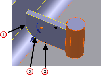

  1. 回転するフェースを選択します。
  2. [編集]タブ > [変換]パネル > [回転]をクリックして、[回転]ツールバーを表示します。
  3. をクリックします。
    ツールバーが、選択を反映して更新されます。
  4. 円弧を指定するには 3 つのポイントをクリックします。たとえば、 を選択します。回転軸が、円弧の中心に作成されます。

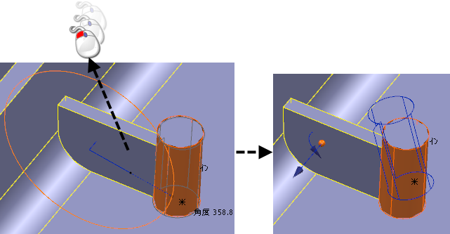

  5. ツールバーに値を入力して[角度]を指定するか、次のようにフェースをクリックしてドラッグします。
  6. フェースが必要な位置になったら、マウスを放します。

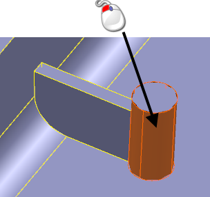

  7. をクリックしてフェースを回転し、すべての関連ジオメトリを更新します。
  8. をクリックして、ツールバーを閉じます。
