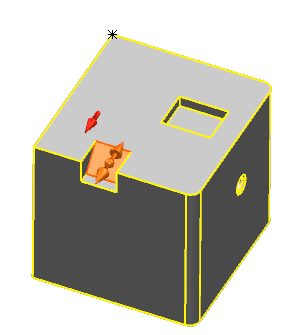

  1. 移動するフェースを選択します。
  2. [編集]タブ > [変換]パネル > [移動]をクリックします。移動 ツールバーが表示されます。
  3. をクリックします。
    ツールバーが、選択を反映して更新されます。

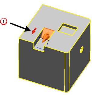

  4. 2 つのポイントをクリックして、移動方向を定義します。情報表示(ハンドル)が移動方向 を示します。

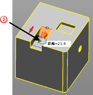

  5. ツールバーに値を入力して移動[距離]を指定するか、情報表示 をクリックしてドラッグして新規位置を指定します。
    ヒント: 情報表示(ハンドル)は、指定した移動方向にのみドラッグすることができます。情報表示(ハンドル)のドラッグに伴い、[距離]ツールチップが更新されます。

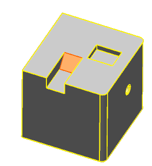

  6. をクリックしてフェースを移動し、全ての関連ジオメトリを更新します。
  7. ヒント: モデルの外までフェースを移動した場合も、ジオメトリは移動を反映して更新されます。
