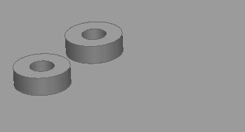

ソリッド フェースのミラーリングの例
[ミラー]ツールバーを使用して、選択したソリッド フェースをミラーリングします。
  1. ソリッドを選択します。 ソリッド フェースが明瞭に表示されるように、モデルを拡大して回転します。
  2. ミラーするフェース を選択します。

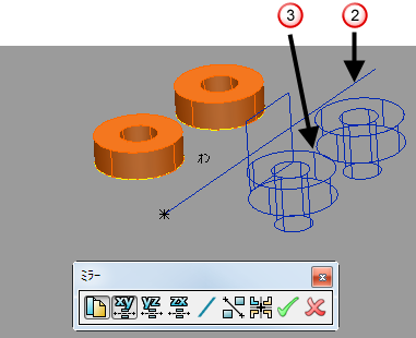

  3. [編集]タブ > [変換]パネル > [ミラー]をクリックして、[ミラー]ツールバーを表示します。
  4. をクリックします。カーソルが に変化します。
  5. クリックしてミラー平面の始点を定義します。マウスを移動すると、ラインとミラー済みオブジェクトが表示されます。
  6. クリックしてミラー平面の終点を定義します。ミラー平面 がミラー済みオブジェクト のプレビューと共に表示されます。
  7. をクリックしてモデルを更新します。
  8. をクリックして、ツールバーを閉じます。
