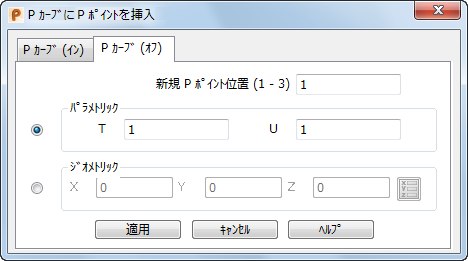

このタブを使用して、P カーブの形状を変更して P ポイントを挿入します。
次の例では、このダイアログのオプションを示しています。

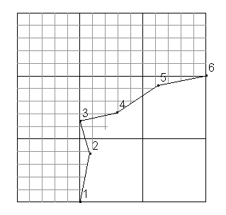

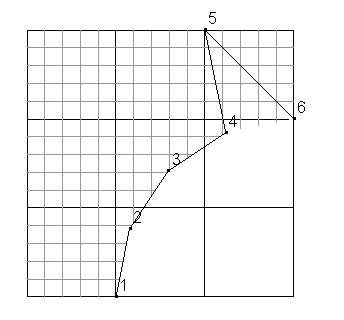

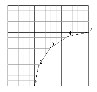

新規 P ポイント位置 - P カーブ上の、新規 P ポイント位置を定義します。3 を入力した場合、新規 P ポイントが 3 になり、以前のポイント 3 以降の全てのポイント番号が再設定されます。
次の 2 つの方法で、ダイアログのこのページから P ポイントを挿入します。

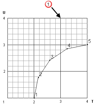

次の例では、T = 3 と U = 4 に、新規 P ポ イントを挿入します。
新規 P ポイントを P ポイント 4 と 5 の間に配置するため、新規 P ポイント位置 に 5 を入力します。結果は次のようになります。
XYZ 座標を入力するか、または、[ポジション] ボタンをクリックして[ポジション]ダイアログを表示し、位置の入力ツールを使用します。
