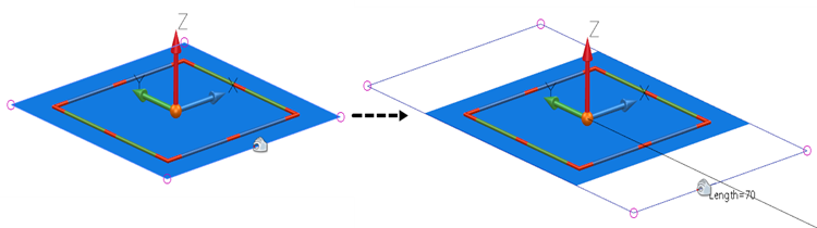

平面のグラフィックハンドル
エッジを選択してドラッグし、平面の幅、または、長さを変更します。
コーナーハンドル を選択してドラッグし、コーナーを新規位置に移動します。 これにより、サーフェスが パワーサーフェス に自動変換されます。

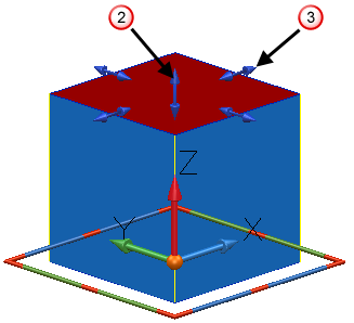

ブロックのグラフィックハンドル
上部のハンドル を選択してドラッグし、ブロックの高さを編集します。
エッジのハンドル を選択してドラッグし、辺の勾配角度を編集します。
エッジを選択してドラッグし、ブロックの幅、または、長さを変更します。

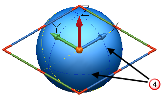

球のグラフィックハンドル
青いカーブ を選択してドラッグし、球の半径を編集します。

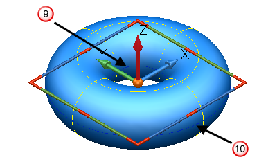

トーラスのグラフィックハンドル
内側のカーブ を選択してドラッグし、トーラスの内部半径を変更します。
外側のカーブ を選択してドラッグし、トーラスの外部半径を変更します。

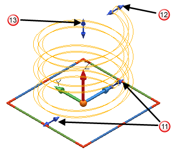

スプリングのグラフィックハンドル
いずれかのハンドル を選択してドラッグし、スプリングのベース半径を変更します。
ハンドル を選択してドラッグし、スプリングの頂部半径を変更します。
注: 一定半径 オプションを選択した場合、頂部半径と底部半径が同時に編集されます。
上部のハンドル を選択してドラッグし、スプリングの高さを変更します。

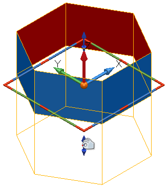

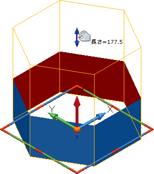

押し出しサーフェスのグラフィック ハンドル
青いハンドル は、引伸ばしサーフェスの 長さマイナス長さ を編集します。
長さを編集するには、上部ハンドルを選択して必要な高さまでドラッグします。
ハンドルをマイナス Z 方向にドラッグすることもできます。
