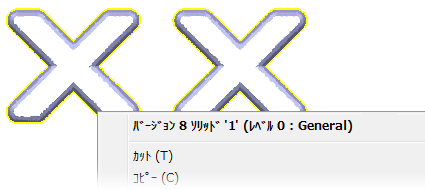

次のシンボルを例として使用します。
  1. [ファイル] > [オプション] > [アプリケーションのオプション] > [オブジェクト] > [ソリッド]を選択して、ソリッド モデリング オプションを表示します。
  2. 未結合トライアングルを単一ソリッドに変換 を選択します。
  3. シンボルを選択します。
  4. [ソリッド]タブ > [アイテムから]パネル > [サーフェス / メッシュから]をクリックします。
    2 つのシンボルが単一ソリッドに変換されます。
