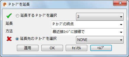

  3. [延長する P カーブを選択]オプションを選択し、グラフィック ウィンドウまたはドロップダウン リストから P カーブを選択して延長します。
  4. 延長する P カーブの端を選択します。
    • [延長]ドロップダウン リストからオプションを選択します。選択 P カーブ上に示されるポイント番号により、開始、終了ポイントがどれかを確認することができます。
    • 各 P カーブの端にあるグラフィック ハンドルをクリックして、延長元を指定します。 は、この端から P カーブが延長されていることを示します。
    注: P カーブ上のポイントを事前に選択する場合は、ダイアログを開く前に[延長]オプションが指定されます。

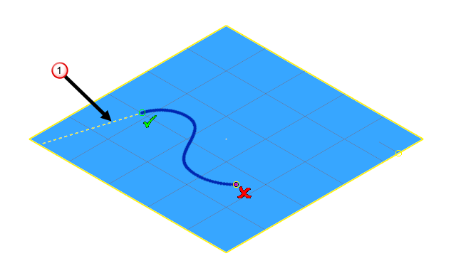

  5. [方法]ドロップダウン リストからオプションを選択して、P カーブを延長する方法と箇所を指定します。
    • 最近接エッジに接線で - サーフェスの最近接エッジに、その選択した終了ポイントで、接線沿いに P カーブを延長します。
    • 注: この図では一方の端の延長しか示していませんが、両端 オプションが 延長 リストから選択されている場合には、両端を延長することができます。

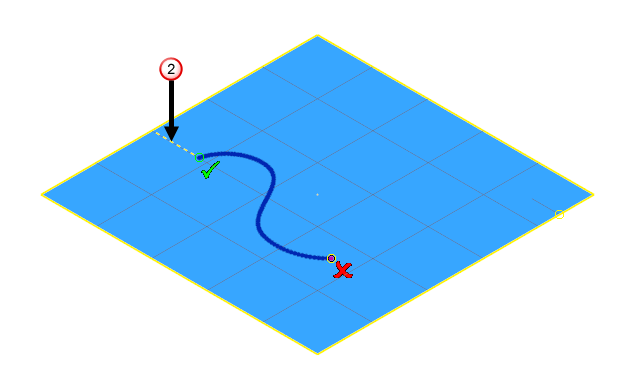

    • 最近接エッジへの最短ルート - サーフェスの最近接エッジへの最短ルート沿いに P カーブを延長します。
    • 注: この図では一方の端の延長しか示していませんが、両端 オプションが 延長 リストから選択されている場合には、両端を延長することができます。それぞれが最短ルートを取りますが、サーフェスの同じエッジにならない可能性があります。

  6. [延長する P カーブを選択]オプションを選択し、グラフィック ウィンドウまたはドロップダウン リストから P カーブを選択して、最初に選択した P カーブを延長します。
  7. [適用]をクリックして P カーブを延長します。
  8. OK をクリックして、ダイアログを閉じます。
