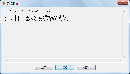

  2. [アセンブリ]タブ > [修正]パネル > [交点]をクリックして、[交点解析]ダイアログを表示します。
    ダイアログは、選択コンポーネント間の干渉を報告します。
  3. 他のコンポーネントを確認する場合、それらのコンポーネントを選択して 更新 をクリックします。
  4. OK をクリックして、ダイアログを閉じます。
