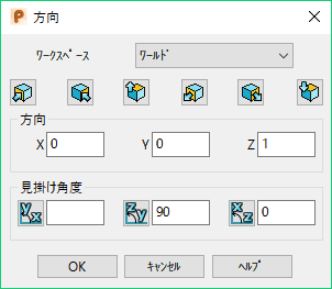

方向ダイアログ
方向 ダイアログを使用して、選択アイテムの方向を編集します。 方向は、単位ベクトルで定義されます。
ワークスペース - 方向を定義するワークスペースを選択します。
次のボタンを使用して、選択アイテムを選択軸にアラインします。
プラス X 軸
プラス Y 軸
プラス Z 軸
マイナス X 軸
マイナス Y 軸
マイナス Z 軸
方向 - 単位ベクトルの XYZ 座標を入力します。
見かけ角度 - ボタンアイコンに示される、平面軸からの単位ベクトルの見かけ角度です。 各ボックスの横のボタンにより電卓が開き、より複雑な数式を入力することができます。
注: 画面上でアイテムが選択されている場合、単位ベクトルはそのアイテムにアラインされます。 ベクトルとアイテムのアライン方法は、アイテムと、その選択位置により異なります。 例えば、円弧の中心を選択した場合ベクトルは円弧に垂直にアラインされますが、円弧自体を選択した場合ベクトルは選択位置と円弧の接線でアラインされます。
OK - 選択アイテムの方向について実行された変更内容を保存して、ダイアログを閉じます。
キャンセル - ダイアログを閉じ、変更を取消します。
