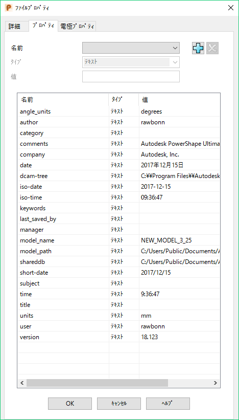

ファイルプロパティダイアログ - プロパティ
[ファイルプロパティ]ダイアログの[プロパティ]タブには、モデルの情報が表示されます。
名前 - カスタムプロパティ名を入力し、入力 をクリックします。これにより、その他のパラメーターが利用可能になり、名前がプロパティリストに追加されます。
- プロパティを追加します。
- 名前を選択してからクリックし、該当の名前をリストから削除します。
タイプ - デフォルトのプロパティタイプは テキスト ですが、日付番号はい、または、いいえ をドロップダウンリストから選択することもできます。選択に基づいて、カスタムプロパティリストが更新されます。
- プロパティの値を入力します。リストが更新されます。
OK - 変更内容を保存してダイアログを閉じます。
このダイアログに情報を入力すると、モデルまたはドローイング上のテキストに表示されます。さらに、モデルの保存時に生成される情報を使用することができます。
