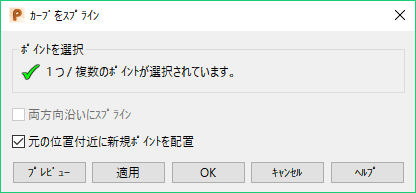

  4. ダイアログのオプションを使用して、カーブ上のポイントをスプラインします。
    • 両方向沿いにスプライン - 選択ポイントの周囲に両方向でスプラインを適用します。
    • 元の位置付近に新規ポイントを配置 - スプラインしたカーブ上の元の位置の近くにポイントを配置します。
    非選択の場合、それらはスプラインカーブ沿いに均一に分布されます。
  5. ポイントが位置決めされる方法が不明な場合、プレビュー ボタンをクリックして結果を確認します。
  6. OK をクリックして、スプラインを適用し、ダイアログを閉じます。
